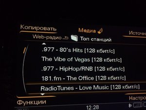

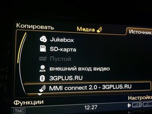

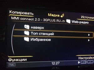

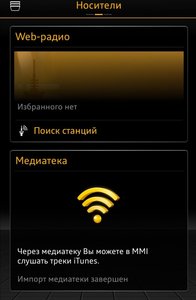

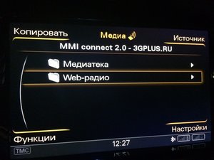

    Юзал Music Stream от Audi (с SIM блок)
    Есть еще Audi Connect от Audi - его не запускал на тот момент.........
    Какой прогой юзаете на без SIM и какой тел используете ?

    Стандартной mmi connect

    Зайди в медиа в источники последний пункт в нем идёт с иконкой wifiя. Вверху в сообщениях есть картинки там этот пункт прописан как connect 3gplus

    Ещё из интересностей после активации появился в источниках медиа пункт WLAN, которого с активированными 2015 картами и той же самой 900 прошивкой не было о_О

    Audi connect в принципе не нужен. На яблоке подключаюсь к wifi, запускаю на телефоне инет и слушаю онлайн музыку через мми....
