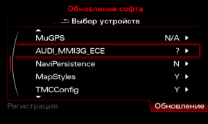

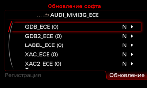

    Подскажите, почему у меня карты не подливаются? Через зеленое меню удалил старые, но при этом "?" и "N", если внутрь зайти.
    Куда копать? Где проблема?

    Только " Delete map database "
    или
    Delete Navi HDD partition = тоже удалил да ?
    Для того, что бы получить " ? ";
    - прошивка частично "не до установлена" (пройтись еще раз).
    - прошивка ниже требуемой для карт (поднимать)
    - нарушилась связь с процессор. после удаления (ремонту не подлежит) - по крайней мере мы не смогли исправить подобный глюк. " Можно поставить принудительно - карты встанут но активировать нельзя будет " - Если конечно это схожий глюк, который получали мы на практике

    r_Q7,
    еще раз накатил 770 прошивку, еще раз сделал "Delete Navi HDD partition". Удаление раздела успешно закончилось, выдав "please reboot to read new initialized partition, afterwards install navigation database", я еще подождал несколько минут и MMI сам перегрузился.
    Но всё равно вопрос напротив карт остался. Надо отметить, что сначала я пытался карты залить сверху, без удаления предыдущих у меня тоже был вопрос.
    Ладно, буду разбираться. Может данные на SD криво записал?..

    Пробуй SD форматнуть и залить
    Далее попробуй взять ниже на 1 год карты.....
    но увы не советовал бы на 3G+ делать " Delete Navi HDD partition "
    Как правило из 10-ти блоков - ОДИН - перестаёт воспринимать НАВИ базу. Ты можешь установить принудительно через SWDL , ручками отметить после все на Y + выбрать пример обновить GPS - Y и запустить обновления - НО 90% что карты более не активировать.
    Ну а потом если запустил " Delete Navi HDD partition " - то ты удалил ВСЕ родные ключи
    и теперь на новую прошивку 770 где ты возьмешь ключ для нави ?
    P.S. Думаю блоку пришел .....

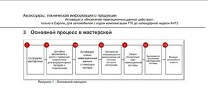

    Тут еще http://yadi.sk/d/GwuOZhoc6L6dg в файле "Flash fьr Navigationsupdate Version 2013_russisch.pdf" на странице 5 вверху идет порядок действий при обновлении. Так там сначала активация карт, потом заливка, а не наоборот.
    Если самостоятельно ничего не смогу сделать, то у офиацалов на ТО активирую.
    Что-то в этот раз устройство "прямые руки" у меня не заработало как нужно :D
