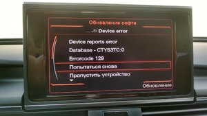

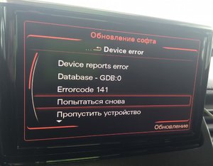

    Запускал сегодня еще раз, в этот раз прошло дальше (некоторые файлы записались), причем интересно, выдает ошибку, жмешь попробовать еще раз, и раза с 3 получается.
    Но все же не до конца, полностью записать не удалось, на 3 процентах встает и все дальше никак. Слышно как винт пытается записать данные.
    Видимо ошибка записи на диск ? Винт дохнет ?
    Можно ли как что через скрипт запустить что то типа chdisk на QNX ?

    Ну да, если слышите характерные звуки работы головки - 5 раз, а потом отбой и ошибку, то похоже на hdd(( да еще если то проходит, то нет, то с 3его раза то это явно физ.ошибка записи... Посмотрите в зеленке смарт есть, и еще, если с винтом уже были ошибки, то они могут быть в зеленке в dtc, посмотрите там ошибки по hdd... По chkdsk /f для QNX не слышал... ну можно вытащить хард и полностью проверить, подключив к PC. У меня тоже крякнул месяц назад - в январские морозы((

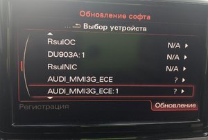

    Господа, добрый вечер
    Проясните ситуацию, пожалуйста, тупик какой-то:
    - прошива 900 стала без проблем
    - с установкой карты 22.4 какой-то геморрой
    по умолчанию ставить не хочет, видно на скрине, если запускаю руками, выдает ошибку
    как лечить?

    Принудительно через зеленку, а ты на какую машину ставишь. Не заметил

    было такое когда карты записались на флешку не полностью. отформатируйте ее и запишите заново, думаю проблема уйдет.

    В общем, партицию не стал сносить, снес в том же меню базу данных.
    Потом поставил полностью, и как не странно, она встала.
    Накатил активатор, вроде все заработало.
