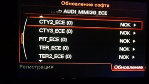

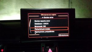

    Здравствуйте.
    Во время апдейта карт, получил сообщение об ошибке, в результате не обновились следующие модули, в чем может быть дело ?
