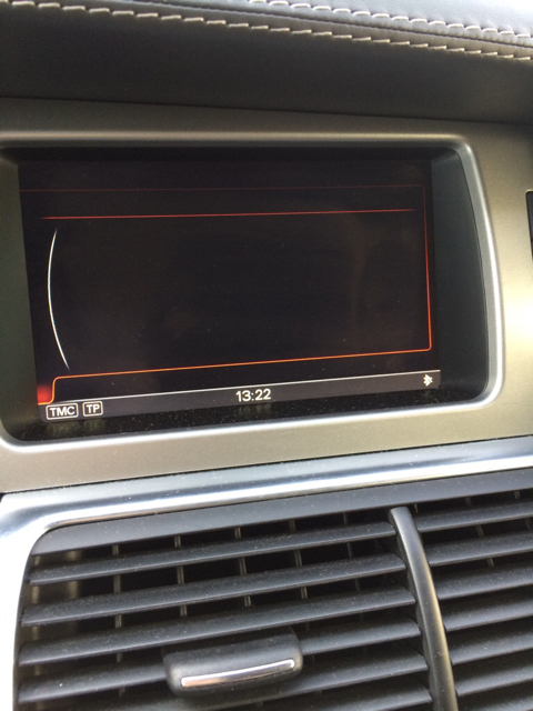

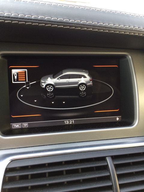

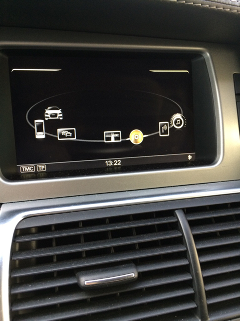

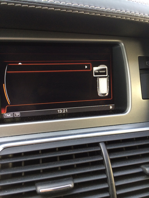

    Друзья, попытался прописать vin. Вот что вышло. И что теперь делать[​IMG][​IMG][​IMG][​IMG]

    Vladimir135, перезагпузите мми 3мя кнопками. Должно помочь. Я такое встречал
  13. Vladimir135
    Vladimir135 Живу я здесь
    11 сен 2012
    1.227
    Q7 3.0 TDI 17г.
    Не помогло, пробовал
  14. r_Q7
    r_Q7 Живу я здесь
    12 дек 2011
    4.173
    Audi Q7 4M
    Вась да он датабаз фаил убил вот и пропали шрифты
  15. Vladimir135
    11 сен 2012
    1.227
    Q7 3.0 TDI 17г.
    #2915 Vladimir135, 24 фев 2016
    Уже качаю 900 прошивку и карты. Только улетаю сейчас и сделать все смогу только в пятницу. Ром, почему так произошло, это всего лишь вин? Или все криво из начально стояло? Что делать с бозе и Блоком радио, надо обновлять или не рисковать?
    P.s. пробовать ли vin после прошивки или забить лучше?
  16. r_Q7
    r_Q7 Живу я здесь
    12 дек 2011
    4.173
    Audi Q7 4M
    #2916 r_Q7, 24 фев 2016
    Ты качнул скрипт с инета
    Скачал фаил с блока
    Запихнул в скрипт - он криво поправил фаил базы (он же прописывает не фактический вин а тупа меняет текст на тот, что, в программе скрипта вписываешь). Если скрипт поправит не в том месте, целостность файла будет нарушена.
    Ты кривой фаил скриптом залил в блок
    Итог скрипт убил базу.......
    Другими словами - изначально все было огонь пока ты не качнул скрипт с Инета ;-)
    Качай прошивку
    через swdl отключай обновления Bose (если нави доустановил то и радио лучше не обновлять)
    Прошивай блок
    Все должно быть ок
  17. [waZZup]
    24 май 2014
    4.314
    S8+ 2016 stock
    Vladimir135, у вас файл шрифтов попросту не записался. То есть VIN не вернули до конца. У меня так же было сначала. Выяснилось, что в скрипте надо дописать команду удаления старого файла из головы перед записью туда нового. Все буквы вернутся одновременно с возвратом VIN на место :)
    r_Q7, не запугивайте человека, ничего он не убил, файл шрифтов криво записал и всё. Проходили, оживил без перепрошивок.
