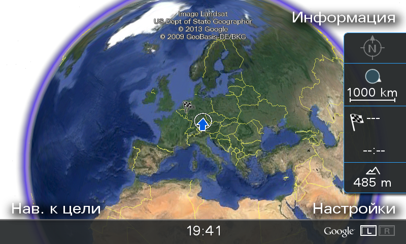

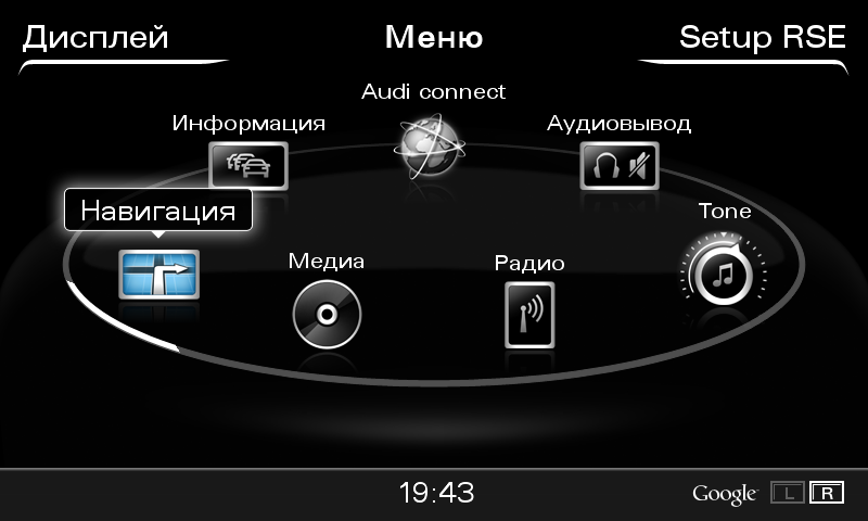

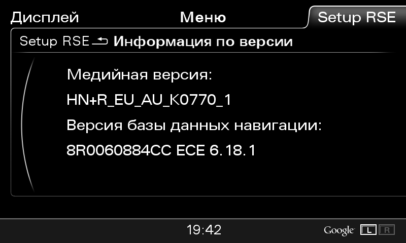

    Обновил сегодня А8 с задним мми.
    Гугл работает теперь и спереди и сзади.
  16. dim250568
    dim250568 Живу я здесь
    14 апр 2006
    3.198
    А6C6 2.4 дв.BDW
    А почему у тебя карты версии 6.18.1

    такие поставил.
