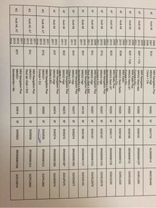

    Может кому пригодится сводка от 3 февраля

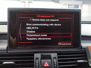

  19. Turbo Racer
    Turbo Racer Живу я здесь
    31 янв 2007
    2.415
    Смоленская обл.
    AUDI SQ5 B9 034 Motorsport stage3
    При обновлении была ошибка,я пропустил ее и все обновилось.
    Что это за ошибка?
  20. VitaminA
    VitaminA Завсегдатай
    18 янв 2014
    984
    Q7 3.0TDI CRCA
    Видимо ошибка при обновлении клавиатуры - не прошилась, сбой связи с ней... Запустите еще раз в "стандарте" и проверьте, список устройств к обновлению, везде должно быть N, а клавиатура (KBD) - Y и обновите еще раз...
