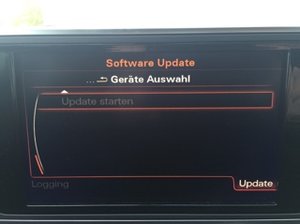

    Кто объяснит почему новые карты 6.22.4 не встают на старые. Был очень короткий процесс при этом были только три вещи обновлены. 10мин где то продолжалось

    Какие компоненты обновились и какие ошибки выдала система?

    NaviPersistence, MapStyles, TMCConfig

    оа шибок не было, и теперь карты в обновлении на SD не хотят дальше проходить !

    Смените sd карту.

    SD Карту не меняй прошей принудительно

    Это про удаление старых карт принудительно)) зелёнка имеете ввиду?

    Принудительно это ручками ручками.
