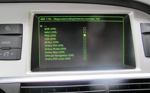

    Есть люди которые со знанием дела включают или выключают тот или иной пункт.
    Ну а другие получают
    то знаки не работают
    то клава тухнет
    ну или вон пункты пропадают :)
    Да нет... Был всегда...
    человеческий фактор........
    игрульки в зеленке..........
    Вот скрин с 767

    Была была, это скрин ещё более ранней
    Но снялась галка, после обновления до 900

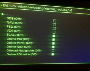

    Роман,не помогло-все галки уже были убраны.
  10. igorbelii
    igorbelii Новичок
    7 июн 2010
    50
    Audi A7 3.0 TDI
    Подтверждаю, не помогло.

    А попробуйте, поставить галку (т.е. выключить), перезагрузить, потом снять галку (включить) и еще раз перезагрузить, может глюк какой - вдруг поможет...
  12. igorbelii
    igorbelii Новичок
    7 июн 2010
    50
    Audi A7 3.0 TDI
    Пробовал.
    После того как Роман написал, зашёл там галки не было. Поставил, перезагрузил, проверил - меню не появилось. Зашёл в зеленку, снял галку, перезагрузил - меню нет.

    В Вашем случае проблема более "глубокая".....
    В процессе обновления, что-то явно пошло не так......
    Думаю стоит. Еще раз пройтись прошивкой.
    Глюк в блоке (Прошивка) или в настройках самого блока MMI.
    Повторил Ваш процесс - 900 прошивка - карты 6.22.4 - активатор
    ставлю галку - меню исчезает - снимаю галку - появляется. (так должно быть в исправном блоке)
    Другими словами глюк (сбой) у Вас в самом блоке......
