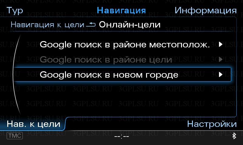

    Вот что у меня сейчас. Это то о чем идёт речь?[​IMG]

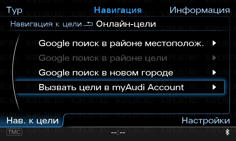

    Речь о:
    Этот пункт пропал ?

  16. igorbelii
    igorbelii Новичок
    7 июн 2010
    50
    Audi A7 3.0 TDI
    Да именно так. У меня сейчас как на предпоследней стало, а раньше было как на последней.

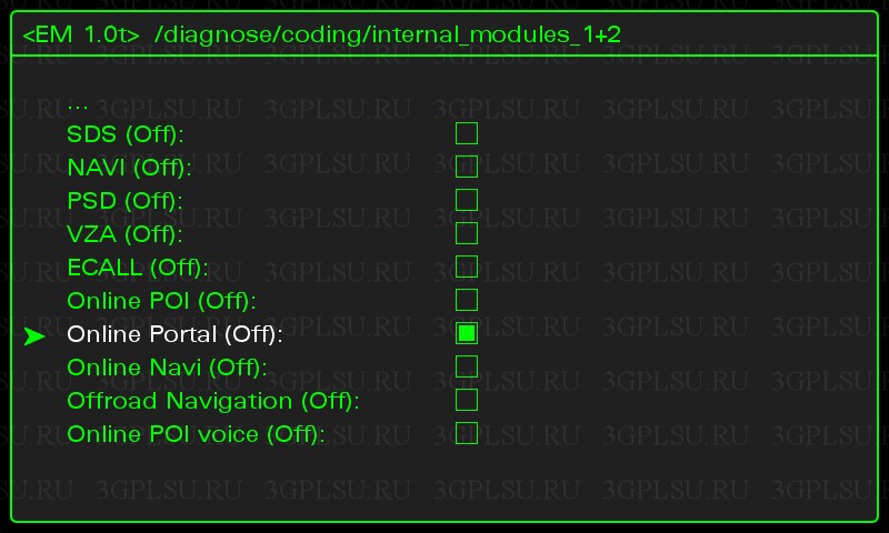

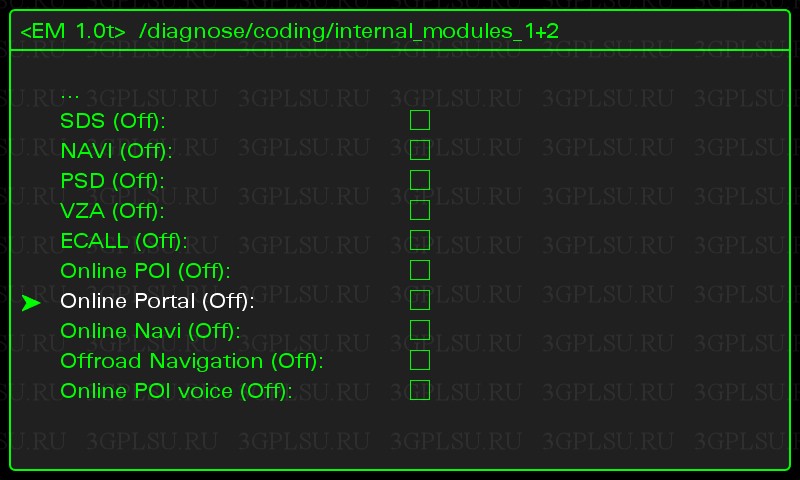

    В помощь клубням:
    Активировать пункт " цели в myAudi Account "​
    Если у Вас:
    Заходим в зеленое меню:
    Убираем галку c online Portal (off):
    Перезагружаем MMI
    Радуемся.......
