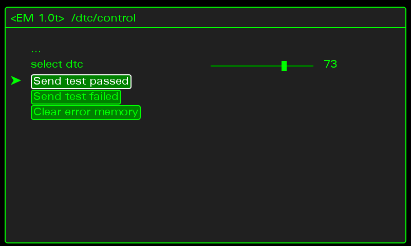

    спасибо за ответ! прошивки вроде ставятся пока нормально сейчас карты 6.22 прикручиваю надеюсь винт это переварит...вроде форматирует раздел под карты норм.. да над его поберечь только карты грузить.. вообще кто придумал hdd ставить в машину набить тому мморду надо...
    все ошибки вроде стираются легко через это меню :
    http://www.audi-club.ru/forum/attachment.php?attachmentid=503209&d=1452442493
    а 2,21,63 не в какую... :mad:
    а антену нельзя кодировкой подлечить ? да стоит китайская иногда выскакивает ошибка и на шнурке..:uhoh:
    а не подскажите мануал по правильному кодированию головы... ммi 3gp ставили с нуля и кодировал человек..:help:

    Не существует мануалов.
    Общая идея - все опции которые есть в авто надо включить, которых нет - выключить +зеленое меню правильно настроить.
    Винт поменяйте, ибо хоть прошивки и льются пока - недолго ему осталось.
    Антенну кодировкой подлечить? Вам самому не смешно? Может и машину по телефону отремонтировать? Плавник родной врежьте и ошибка исчезнет.
    Пс. Вы вопросы не там задаёте, в этой теме речь про обновление карт.
