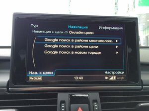

    пропал пункт myAudi в целях
    Подскажите, у меня одного пропал пункт myAudi в целях после установки 900+6,22,4+Keldo, все в целом ОК онлайн пробки, Audi Connect работает, но пункта myAudi в целях нет!
