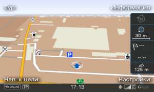

    Формулирую четко, что увидел, это 3D здания в Москве включая её окраины Южное Бутово, например. Не все новые развязки видимо успели, бегло проверил новую развязку Ленинский / МКАД - отсутствует((
    Но в целом , очень положительные впечатления от новых карт. Улучшена детализация области и т.д.

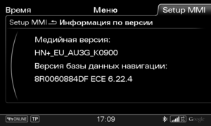

    Добрый вечер всем форумчанам! Вопрос для знатаков и не только. Долгое время эксплуатировал MMI 3GP без SIM с доустановленным интернетом (по всем известной методике) с прошивкой К767 и родными картами 6.15.5. Было все: Online, Google Maps и т. д. Неудобства были, когда приходилось длительное время ездить по новым дорогам, которых не было на картах (все-таки 2013 год...). И вот решился! Обновился до К9000, карты поставил 6.22.4, активатор приобрел у Keldo. В итоге имею все то же, только не грузятся Google Maps, вернее, они начали было грузиться, но буквально сразу же перестали (видно по бело-серой расцветке символа Google в правом нижнем углу). В меню выбора вида карты "Google Maps" стал тоже серым. Что может быть причиной такого явления: прошивка, карты, активатор или их сочетание (или несочетание)? В каком направлении двигаться?:shock: Screen_0_160109_1709_0006.png

    Вам дам тот же совет, что и постом выше...
    кстати, именно я какой то десяток страниц назад, боролся с точно такой же проблемкой...
    так что не ленитесь почитать темку, все ответы имеются...

    так проблемы как таковой нету... у меня все заработало после повторной прошивки одного только раздела GEMMI
