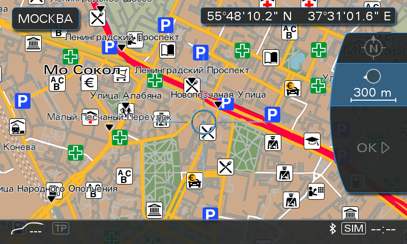

    Друзья,
    посмотрите, please, на картах 2014 года Алабяно-Балтийский тоннель уже есть?

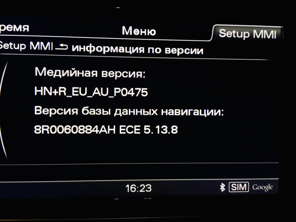

  11. DmitriyV
    DmitriyV Новичок
    27 мар 2013
    12
    А7
    Народ подскажите надо поочередно ставить прошивки если у меня стоит 475 или можно сразу 770 (MMI 3g+)

  17. VasilbV
    VasilbV Директор БАНи
    13 май 2008
    14.210
    Вожак стаи
    Перед запуском обновления надо зайти в инженерное (зелёное) меню ---> SWDL ---> поставить галочку напротив "User defined mode"
    Потом не перезагружая MMI запустить обновление. Далее будет выбор "Стандарт" и "Определяется пользователем"
    Выбрать второе....в списке найти BOSE ---> провалиться в него и снять там все галочки. В итоге напротив BOSE должна быть буква "N".....что означает обновляться BOSE не будет
  18. DmitriyV
    DmitriyV Новичок
    27 мар 2013
    12
    А7
    ОК))) Спасибо огромное:rock::beer: завтра попробую.
