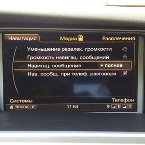

    А разве тмс должна гореть при активном онлайне ???
    Вот настройки звука:

    При онлайне нет. Но на предыдущем скрине у вас Тмс неактивный горит.
    У меня немного по другому, при включении зажигания сначала горит тмс (активный), через некоторое время сменяется на онлайн.
    При этом в системе видны как сообщения по каналу тмс, так и по каналу GSM.

    Тмс работает, просто фотка сделана сразу при запуске машины... Видимо тмс еще не отдуплилась в это мгновение...
    Но бог с ним, с тмс... Как ожмвить навигационные сообщения?

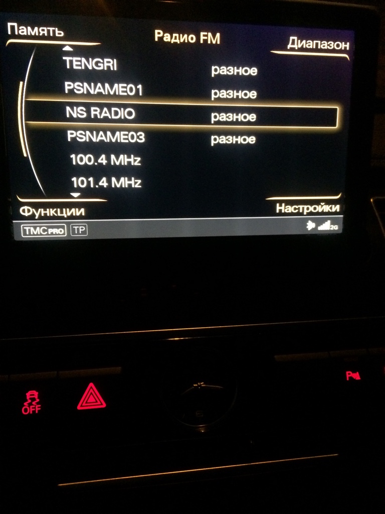

    У меня так горит ТМС[​IMG]

    сегодня катался по навигации, заметил одну особенность...
    в те моменты, когда, по идее, навигация должна говорить, звук развлекательной системы приглушается, но навигационных сообщений нет...
    в чем же все таки проблема?

    Проверьте громкость навигационных сообщений в настройках звука. Может быть она выкручена на ноль.

    вы далеко не первый со столь банальными советами))))
    почитайте чуть выше )))
