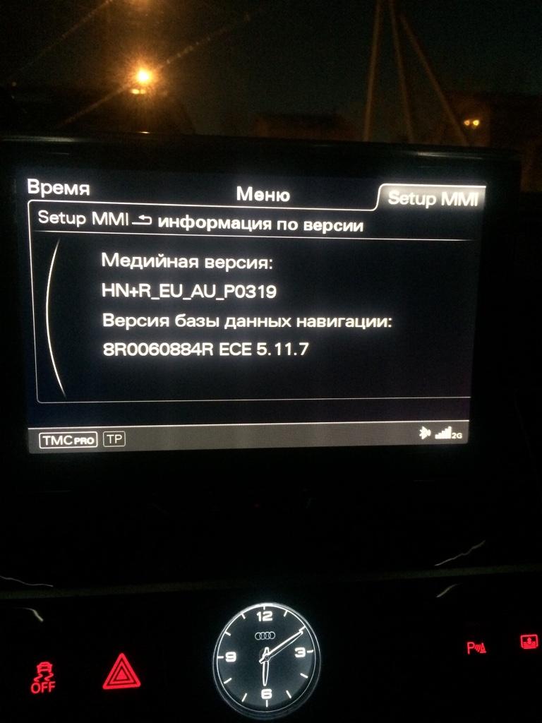

    Почему у меня нет не гугла,не Интернета в чем причина?[​IMG]

    Это в каком регионе работает TMCpro? И настройки Тмс свои скрин сделайте из зеленки.

    Можно по канкретней я новичек в этом деле,я живу в Казахстане

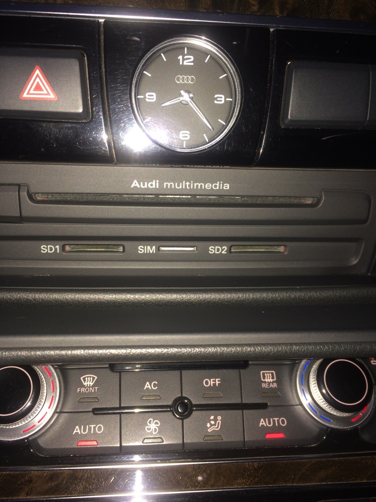

    У вас голова со слотом для сим-карты? Система 3г+?

    Вроде как да,есть в телефоне Слот под сим и в устройстве есть Слот под сим

    Похоже у тебя Mib

    Как проверить?
  14. Женя222

    Версия прошивки не понятна
  16. siroga
    siroga Заблокирован
    29 дек 2005
    7.812
    Q8 & PORSCHE CAYENNE S E3
    ))))три миба. это а8!!

  18. Vlasoff
    Vlasoff Tell me
    3 мар 2014
    2.682
    А5 TDI 190Q, Q5 TDI 177Q
    А в профиле написано B6 8E..:shock:
