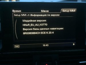

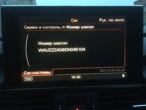

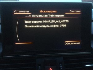

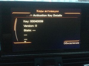

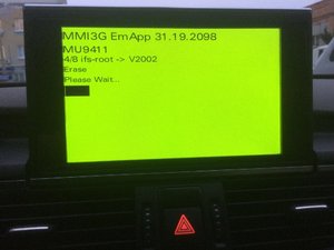

    Докладываю обстановку:
    1. Emergency update совершил. Обратно region вернул на EU.
    2. 770ю прошивку поставил. Последствия: появился VIN в меню, в ключах (включая 09) - также вписан мой VIN.
    Версия 770 теперь отображается в обоих меню.
    3. Карты блокируются.
    Помощь koan запросил.
    4. Завтра - опять ставлю карты и еще раз запускаю активатор.
    Перед установкой карты удалять, как в описании к 3G High, но только из первого раздела, я правильно понял?
    P.S. Почему я полез обновлять как 3G High сначала? Да потому, что в расшифровке VIN
    7T6 Навигационная система (MID)
    Я думал, что 3G+ идет только с онлайн, оказалось, что нет.

  3. betina
    betina Завсегдатай
    7 сен 2011
    902
    А6 С7 2.8 FSI Q
    Вы где взяли ключ 004009?
    В патче, ссылку на который Вы дали его нет. Поэтому и карты заблокированы, потому как ключ стоит от 3G High.

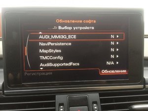

  4. r_Q7
    r_Q7 Живу я здесь
    12 дек 2011
    4.173
    Audi Q7 4M
    Перефразировал пост 2018 :) http://www.audi-club.ru/forum/showpost.php?p=10693455&postcount=2018
    чтоль ? :D
    P.S. lol :hi:
  5. r_Q7
    r_Q7 Живу я здесь
    12 дек 2011
    4.173
    Audi Q7 4M
    Зачем удалять.
    Я же сказал, просто проверить все ли файлы записались
    поставить SD с картами - стандарт апдейт - если все пункты " N " - хорошо - выходим, если "Y" или "S" - продолжить обновления.
    А вот если " ? " - то плохо

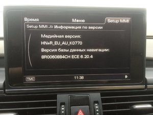

  6. Capo regime
    Capo regime Завсегдатай
    3 фев 2009
    509
    Audi A7 3.0TDI

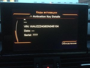

    Итак, разблокирование прошло успешно!
    Обновление карт навигации не потребовалось (см. фото).
    Навигация после запуска скрипта Carson с 09 ключом для 3G+ заработала, VIN пропал.
    Теперь для того, чтобы картинка с VIN появилась, надо запустить скрипт от Сергейника (который генерирует его программа), правильно?

  7. VasilbV
    VasilbV Директор БАНи
    13 май 2008
    13.842
    Вожак стаи
    Правильно
    Там в самой программке есть описание её работы
