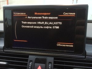

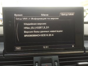

    И еще такой вопрос: почему в инженерном меню и в меню Setup MMI показывает разные версии???
    Обновлял MMI из файла под названием HN+R_EU_AU_K0770_(Q3-A6-A7-A8).rar

  14. r_Q7
    r_Q7 Живу я здесь
    12 дек 2011
    4.173
    Audi Q7 4M
    #2014 r_Q7, 24 ноя 2015
    1. Через обновления где ключи - напротив ключей надпись ЛИГАЛ ? (проблема в том, что, не рекомендовано на 3G+ запускать делит патион HDD когда удаляли карты а только датабаз).
    2. Вставить карту с картами посмотреть все ли каталоги обновлены - если есть обновления до обновить.
    Версия из-за того, что, ставили активатор 3Ghi он принудительно записал псевдо названия версии
    Исправить - накатить повторно прошивку 770 или 783
    Если все действия не але.
    Но важно! Напротив ключей должно стоять Лигал.
    Рекомендую начать с нуля......
    SD 770 - эмердженси апдейт
    После стандартный апдейт 770
    Проверить карты все ли файлы записались через стандартный апдейт
    Накатить активатор (я не использую активаторы с Инета и не могу дать комментарии о работе)

  18. r_Q7
    r_Q7 Живу я здесь
    12 дек 2011
    4.173
    Audi Q7 4M
    #2018 r_Q7, 24 ноя 2015
    Мда я походу понял в чем у тебя косяк.
    Качнул активатор по ссылке клубня:
    В активаторе 3G+ нет ключа 009 с вином
    а в MMI ключ от 3Hhi 009 без вина. - не будет работать на 3G+
    Другими словами либо искать ключ 009 с вином и добавлять в каталог активатора
    или ставить карты 2014 года (для ключа с вином 008 что у тебя уже в блоке) а не 2015 CH
    А еемердженси апдейт поможет тебе восстановить версию в MMI
