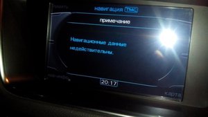

    Всем привет! Помогите пожалуйста разобраться, моя история длится с 663 поста, в итоге купил за 250 евриков б/у блок мми3G, поставил все работает кроме нави, прошивка при покупке была K_0022, обновил сразу на K 0031, далее на 0206_3_D1, далее HNav_EU_K0253_D1 при этом ниже пишет версия навигационой базы данных: и все пусто, скачал ключ активации на флешку, установил его, все установки прошли без проблем и ошибок. Вага нету и прочитав весь форум смутно представляю как им пользоваться, вставляю флешку с картами ......AH 2012 год, нажимаю сетап, выдает вот такую ошибку (см.фото), карты скачал с достоверного источника, люди с данного форума подтвердили работоспособность ссылки, и ключа активации. Витоге нажимаю кнопку нави не проходит инициализацию, и пишет навигационные данные не действительны.
    Скачал карты по ссылке с поста #876
    Audi MMI 3G Navigation 2012 DVD VERSION ONLY (4G0 919 884 K) записал на двух слойный DVD, вставил выдает новую ошибку см.прикрепленный фото

    У Вас блок с жёстким диском HDD, а базы Вы скачали для навис с ДВД
    Написано же чёрны по белому!!!!!
    У Вас сейчас вообще базы, по всей видимости, пустые
    Вот Ваша инструкция инструкция

    Прошивка 253 это самая свежая
    Переходите сразу к установке карт 2013 по инструкции выше
