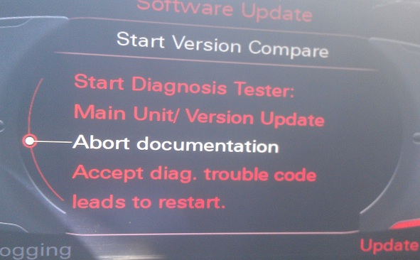

    Всем добрый день. Успешно обновил прошивку до 0206, но смущает конечное окно[​IMG]
    подождав пару мин нажал setup+шайба+правая верхняяя кнопка.
    Перезагрузилось и все работает, версия прошивки тоже сменилась на 0206 (была 0072).
    Вопрос: все правильно сделал или нужно было ждать/другое нажать?
    Подскажите кто в курсе?

    просто выйти из этого меню, если не будешь обновлять дальше

    У меня не на одну кнопку не реагировал, вот и нажал перезагрузить, это по Вашему и значит выйти?

    если честно, то не помню, давно это делал....По моему после каждой прошивки вот такое, потом перегружаешь мми и все.Вроде все штатно, так и должно быть.....:beer:

    Надо было нажать "Abort dokumentаtion" MMI после этого сам перегрузится. Обновляй до 253 и начинай устанавливать карты.
