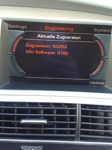

    Всем привет, всё сделал как по инструкции только без инженерного меню. Прошивка 253, карта 13 встала, работает пару минут потом блокируется. По ссылке скачал активатор, вставляю жму SETUP+RETURN выходит меню обновления, затем Update выбираю SD С АКТИВАТОРОМ, но ММИ там ничего не находит, как будто на SD ничего нет:shock:. Прошу о помощи. За раннее благодарю

    Потому что в инженерном меню нужно 2 галочки поставить и после все появится.

    Инжинерное меню
    Инжинерное меню активировал шнурком, жму Setup+Return выходит меню обновления

    Setup + Car
