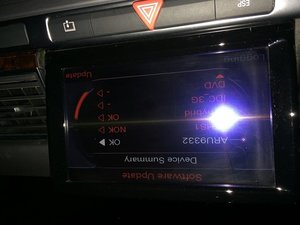

    Обновился сегодня ранним утром с 022. Начал с 031 и затем K0257_6_D1.
    Все ок за исключением BTHS1 NOK

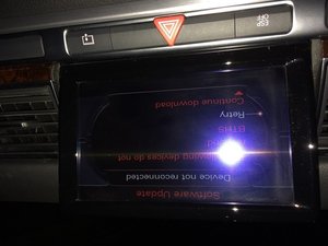

    После установки обновления и перезагрузки, выкинуло что не может соединится, retry не помогло. Я пропустил...
    Вот результат:
    Проверил работу блютуза, работает, но пропал вариант непосредственный доступ к SIM, предлагает соединить телефон только для варианта - громкая связь. Ранее было 2 вариант. Громкая и Direct SIM.
    Как исправить, не подскажите?

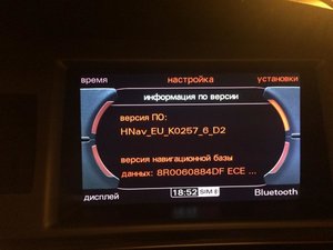

    Ну вот , теперь у меня стоят карты 2016.
    Всем спасибо.
