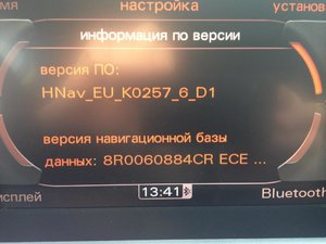

    До обновления у меня была версия ПО HNav_EU_K0257_5_D1 и карты 8R0060884BK, а после обновления стало HNav_EU_K0257_6_D1 и карты 8R0060884BR----почему не DQ, все правильно или прошло что то не так?

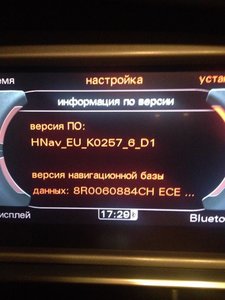

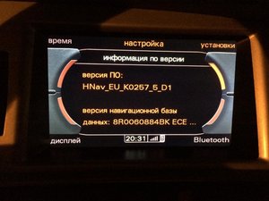

    Привет, у Вас с обновлениями карт и прошивок не понятная мне игра букв в конце номера карт. У меня было как на первом фото, стало как на втором. Планирую поставить карты DF (последние)....Как с блоком дела?

  8. Vlad3
    Vlad3 Живу я здесь
    26 дек 2015
    1.169
    BR ?Ты уверен
  9. Евгений088
    Евгений088 Живу я здесь
    27 мар 2015
    1.148
    A6/С6 2.8Q 10г.
    Вот и я говорю, что не понятно
  10. Мхалыч
    Мхалыч Участник форума
    6 окт 2012
    463
    A7 3.0D
    Фото после обновления не делал, может и ошибаюсь. Позже проверю, у нас сейчас минус 20-25 и на улицу не охота выходить :(
