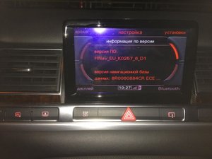

    Успешно обновился до версии 6.21.2.
    Спасибо мужчины за карты, за прошивки ПО и активатор. Всех с НГ!

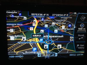

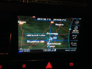

    Фотки.
    Спрашивали в форуме про Белорусь. Мне кажется, что слабовато. Только основные магистрали и города. Полоцка, например, нет.
    В Москве, например, трасса М11 (платная Ленинградка) не отмечена, хотя развязка уже есть. Остальное еще не смотрел.

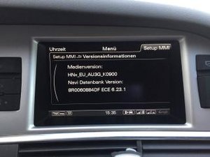

    Новые карты 6.22.4 в Интернете (даты файлов июля 2015 года) но люди также видели картину для 6.23.1!
    Один возможное объяснение из Интернета:
    "6.23.1 Map is from a not much used Unit of a test car buyed from poland so it is possible that 6.22.4 is the official 2016 Map and 6.23.1 is lightly newer but they will not release it. "
  20. jalib
    jalib Участник форума
    30 апр 2013
    146
    Q5
    #1860 jalib, 30 дек 2015
    Номер официальных карт 2016, 6.23.1. И ваш скрин шот это подтверждает, посмотрите на парт намбер активатора. И они пока не доступны для заказа. Хотя чем черт не шутит, может и правда тестят следующие переходные.
