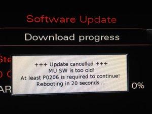

    Всем привет. Очень много споров по поводу порядка обновления.
    Могу предоставить конкретный пример.
    обновление шло с P0072 на K0253/K0257 с аналогичным сообщением
    Пришлось использовать К0206!!
    Так что не так все однозначно!
    Если есть возможностьб делайте последовательноб не надо скакатьс самой нижней прошивки на самую последнию.

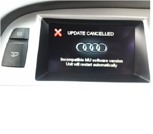

    А вот так выглядит Basic С К0022 на К0206!!
    Исправилось через К0031.

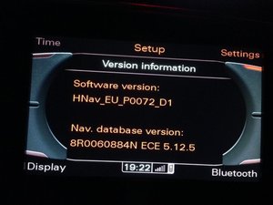

    Я думаю этого многие не видели...
    Это Audi Q5 2011
    Вторая фотка с Audi A6 2009/10

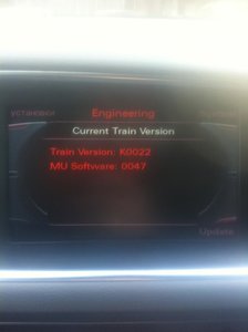

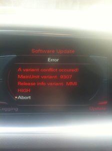

    Всем привет. Вероятно такая проблема уже была, но все же. Купил Q5 2008 года. Бывший хозяин видимо пытался обновить MMI. После этого тупо пропал звук, не регулируется и не настраивается и ничего не играет. Вот скачал с Ауди клуба, и залил на болванки прошивки с 1110 по 6630, хотел по очереди установить. Но выдает ошибку и только Аборт. Вот фото. Буду рад если кто поможет, без звука ездить уж очень скучно. Заранее спасибо.

    Это тема для MMI 3G, у Вас стоит MMI 2G, а Вы пытаетесь подсунуть ему софт от 3G.
    Ищите тему по 2G.

    Тогда прошу прощения, внимательнее всмотрелся в фото - у Вас 3G стоит.
    Но если пропал звук - есть подозрение, что аудиосистема Bose. Она при прошивке в руках начинающих действительно выдает неприятные сюрпризы.
