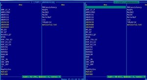

    Весьма красноречиво ))) Сразу видно, что разбираетесь в вопросе.
    Теперь давайте по существу:
    Вот пример (см. картинку) сравнения прошивок HNav_EU_K0257_6_D1 (8R0906961DQ) и предыдущей HNav_EU_K0257_5_D1 (8R0906961СC).
    Сравнение показывает, что большая часть прошивки (более 500 Мб) идентична. Отличия лишь в нескольких файлах/папках.

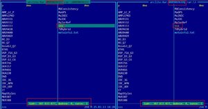

    Как пример, возьмем самую большую папку sss (300 Мб) - это голосовые файлы для системы речевого управления. Сравнение размера и содержимого файлов из обеих прошивок в этой папке показало полную идентичность.
    Если предположить, что прошивки не кумулятивные, то в HNav_EU_K0257_6_D1 папку sss можно было бы вообще не класть.
