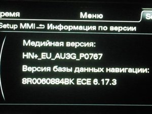

    Большое спасибо вашему форуму. Обновил прошивку и карты. Без ошибок. :) на Q5

    может кому интересно будет, обновился сегодня на последнюю прошивку, (до этого пол года назад обновлялся поочередно с последней и по нарастающей) все гуд, не считая глюка... после обновления все было нормально, выключил мми включил и звук пропал, вернее играл на всю громкость только с задних колонок, перезагрузка не помогла, думал откат делать.... но поставил на охрану машину, ушла в сон и после этого все стало на свои места...
