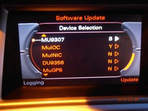

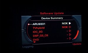

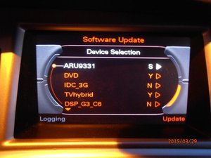

    Сегодня активировал пользовательский режим. Думал, ну все, сейчас обновлюсь, но не тут-то было. В перечне обновляемых компонентов я впрямую BOSE не увидел. Вот все, что было:
    Мои предположения:
    -BOSE зарыт в одном из этих компонентов;
    -его вообще здесь нет.
    В первом случае необходимо сравнить этот список со списком тех, у кого BOSE нет физически и найти разницу, если таковая есть, возможно что-то прояснится.
    Во втором случае необходимо сравнить этот список со списком тех, у кого обновление повлияло на BOSE.можно спокойно обновляться. Это предположение, как мне кажется, ближе к истине, т.к. у кого-то обновление на BOSE отражается, а у кого-то нет. Т.е. присутствие его зависит от версии MMI или еще чего-нибудь. И если это так, то тем, у кого список, как у меня, с BOSE можно ничего не делать, все пройдет хорошо.
    Может быть это уже кто-то проверял и развеет мои сомнения=ну очень уж хочется закончить:confused:

    В High Bose - это DSP. Он у вас и так не будет обновляться, "N" напротив

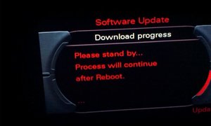

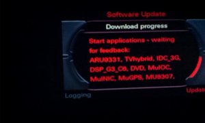

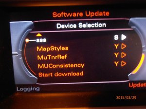

    Ну вот сегодня попробовал обновиться. Все по первому посту. С 022 до 257. Начало все хорошо. В течении минут 40 шло вроде все хорошо. По порядку обновлялись компоненты с последующей перезагрузкой.

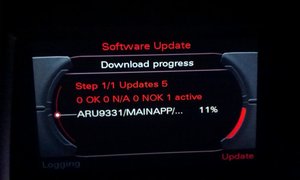

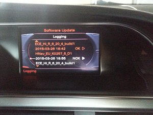

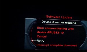

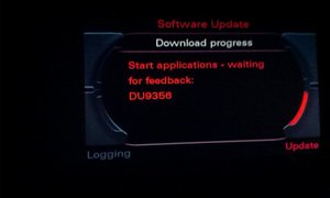

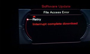

    Причем в три захода:Updates 5, 3, 1. Проскакивала ошибка по DVD- не успел сфотографировать. Затем появилось следующее:
      31,8 КБ
      140
      26,2 КБ
      138
      28,4 КБ
      143
      33,7 КБ
      142

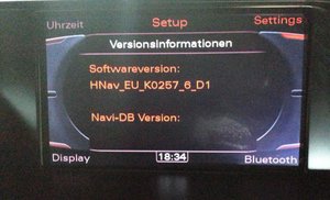

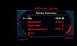

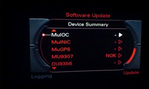

    После нескольких Retry имеем следующее:
      31,5 КБ
      126
      33,5 КБ
      133
      32,4 КБ
      132
      45,5 КБ
      132

    Карты не ставил. По факту. На первый взгляд все работает. Пропала заставка-приветствие. Где-то попадалось, как ее восстановить-сил нет искать. Внешне и по звуку вроде ничего не изменилось. Появились две ошибки:03276, 01043. И не видит контроллер 053 электроручника. Стирать и бороться пока не пытался.
    Номер прошивки обновился. Остальное, как я понял не прошло. В чем может быть проблема? Неужели в антивире? Если в нем, то перезакачать без него и снова залить 257 или надо будет на какую-то меньшую упасть сначала?

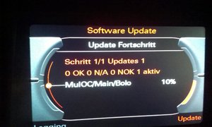

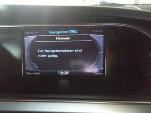

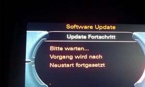

    Нет не победил ,софт вроде как залил но карты ни как ,думаю что софт стал не ровно отсюда все проблемы.
    Сегодня купил новую сд карту сандиск на выходные буду опять пробовать если это ещё будет возможно есть подозрения что я его убил.

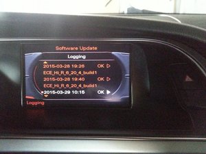

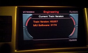

      91,7 КБ
      123
      107,2 КБ
      117
      104,3 КБ
      111
      101,6 КБ
      134

    С утра заставка есть. Перепроверил-все работает, правда теперь при загрузке радио обгоняет и пару раз пропадает звук. Старая нави работает.
    Ты старые карты сносил? Сейчас из компонентов все работает?

    Alexandr^24 :Да карты сносил но не сразу ,с начала так грузил а потом чтобы можно было опдейт повторить пришлось датенбазе деллет делать и портицион форматировать.А так в общем всё работает.

    Если я обновлюсь до последней, и обновится BOSE, то он 100% "поломается" и придется его восстанавливать. Какова стоимость восстановления (можно в ЛС) и стоит ли она обновления? что нить существенное в работе бозе изменится?
  17. siroga
    siroga Заблокирован
    29 дек 2005
    7.812
    Q8 & PORSCHE CAYENNE S E3
    не изменится ничего, у бозе внутренняя программа только.но я сторонник того, чтобы всегда все новые прошивки были)

    тогда я так понимаю, проще всего сначала активировать пользовательсктй режим, и устанавливать через него, проконтролировав чтобы напротив DSP_... стояло N, остальные компоненты сами будут расставлены как надо?
    А то результат Alexandr^24 мне не понравился совсем:shock:.
