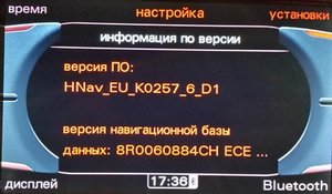

    Сегодня поставил. Чего-то супер-не заметил. Надо покататься, посмотреть. Может быть (не объективно) навигация стала считать маршрут по-быстрее...
    Спасибо за раздачу djdeniska...:up:
    [​IMG][/IMG]
