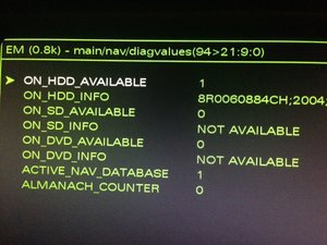

  12. alexeypiv
    alexeypiv Новичок
    7 фев 2015
    5
    Q7 3.0 tdi 2010
    Когда доустанавливал микрофоны, обнаружил, что нет GPS антенны - поставил. Карты грузились около 2,5 часов.

  14. alexeypiv
    alexeypiv Новичок
    7 фев 2015
    5
    Q7 3.0 tdi 2010
    Вот такая картинка
