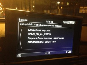

    Имею на данный момент вот такую штуку.
    Подскажите пожалуйста,дистанционно можно обновить карты?
    Или нужно вмешательство профессионалов?

    Если с завода навигация то можно у диллера за дорого.
    Если есть желание дешевле- то дистанционно врят ли Вам дадут скрипт для обновления, ибо это тоже за деньги, но за меньшие чем у диллера.
    И Вам в другую тему- про 3G+
