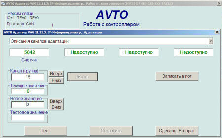

    Зачастую после установки доп. оборудования, кодировани или обновления навигационных карт в MMI 3G появляется ошибка 03276 - неверный набор данных.
    Убрать её можно самостоятельно.
    Сначала просто сотрите эту ошибку.
    Зайдите в 15й канал адаптации блока 5F - MMI. Вы увидите окно вида:
    в котором сверху слева есть поле Счетчик (Count на языке оригинала), запомните его.
    Зайдите на страницу: http://ostermiller.org/calc/calculator.html
    Введите в этот калькулятор запомненное число, нажмите на символ ^ (колонка серых кнопок справа, третий символ сверху), после введите магическое число 51666 и нажмите на знак "=".
    В поле калькулятора вы увидите нужное вам число, запомните его и введите его в 15й канал адаптации блока 5F в поле Новое значение, нажмите Тест и Сохранить.
    Визуально в этом канале ничего не должно поменяться, но ошибка больше не появится.

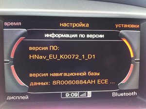

    ну тогда как-то ты посмотрел прошивку "не привычным" способом как минимум. Скриншот сделаешь?
  12. Al_deal
    Al_deal Bad e-mail
    19 мар 2004
    86
    Беларусь
    AUDI Q7 4M 2018
    Скриншот

  13. LittleTOXA
    LittleTOXA Живу я здесь
    8 окт 2006
    3.785
    A6 C7 3.0TDI
    Стопудов слетят карты при обновлении :)
    Прошивка 0072. Впереди 206 и 253я. Без последней не заработают карты 2013 года.
    Прошиться можно. Если карты 2012 и слетит активация, их можно активировать за 2000 рублей :)
