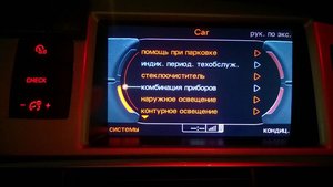

    После обновления до 257 прошивки заметил 2 неактивных пункта меню:
    1. Индикатор техн.обслуживания
    2. Комбинация приборов
