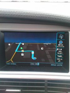

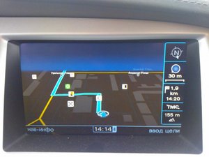

    Доброго времени суток, уважаемые форумчане.
    Имеется вопрос...
    Поскольку понимал, что сам установить все эти обновки не смогу, доверил заливку конторе Audi-PLUS.
    Есть подозрение, что установили "криво", либо кривыми руками. То, как показывает экран, можно видеть на фото. Верхняя треть экрана - просто синее поле...
    Отсюда два вопроса:
    - должна ли навигация выводиться не на полный экран?;
    - может ли кто-нибудь порекомендовать человека или контору " с нормальными руками", которые посмотрели бы, что там установили и привели всё в нормальный вид?;
    Буду благодарен за рекомендации.

  3. Базилио
    31 окт 2006
    2.031
    Это нормально. При увеличении масштаба картинка будет на полный экран.

  5. LaKost
    LaKost Новичок
    16 авг 2013
    8
    A6 Allroad
    @БАЗИЛИО, в том то и дело, что при увеличении масштаба, картинка принципиально не меняется..... Поэтому и решил поинтересоваться.
  6. kam1
    kam1 Завсегдатай
    13 авг 2009
    990
    A6 3.0T TLC20
    Это режим 3d карты, если включишь режим 2D, то все будет норм... Синий экран в 3D обозначает как бы линию горизонта и небо

  8. RRomario
    RRomario Старожил
    17 янв 2010
    8.499
    Allroad 3,0TDI '09
    Все нормально, все штатно. Картинка такая и будет в режиме 3D. Переключишь на 2D - получишь во весь экран.
