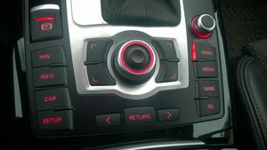

  17. DonJackal
    DonJackal Участник форума
    14 мар 2007
    170
    A6 Avant 3.0TDI 10
    Выглядит вот так

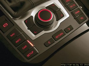

  18. r_Q7
    r_Q7 Живу я здесь
    12 дек 2011
    4.173
    Audi Q7 4M
    Ну а фото клавы от LOW системы видать не твоя фотка :)
    А так у тебя точно не 3G+
  19. DonJackal
    14 мар 2007
    170
    A6 Avant 3.0TDI 10
    #1039 DonJackal, 12 дек 2014
    У меня такая же, только вместо CD/TV у меня кнопка MEDIA
    А в остальном все также выглядит с точки зрения кнопок и подписей на них
