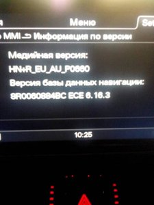

    Так как ребят, возможно ли обновить ?не нашёл ничего в нете про данную версию по.

    Я чёт такую не встречал...
    Как вариант подсунуть, например, К0206 или К0253. Если голове прошивка не понравится - она заругается и не станет обновляться
    А так...погугли на зарубежных ресурсах
    И для пущей убедительности фото с версией прошивки сюда

    #729 memphis78, 12 авг 2014
    Ок.вечерком скину
    https://yadi.sk/i/x_IYh6YJZWrzo
    Как по другому не знаю.извиняйте.
    Фотка сделана со старой накладкой ещё))).

    Попробуйте накатить 253 прошивку, как уже писал VasilbV, если голове не понравится - она просто выдаст ошибку.

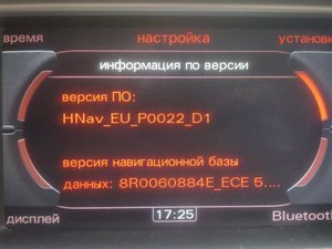

    Ну вот я и осилил все 37 страниц:), в голове каша, хотя в первом посте все доходчиво написано, машина 2 месяца,европеец, шнурков и опыта активации скрытого меню не имею, подумываю в выходные заняться, но пугает моё рукожопство:shock: как бы чего ненаворотить! Есть вопросы- прошивки надо на карту SD по одной заканчивать или сразу все можно, а потом попорядку в MMI, и почему нигде не указано про установку с USB и где этот разъём? Если кто устанавливал и есть свободное время то готов на не безвозмездной основе и сам установить но под контролем знающего. Вот моя версия:

    Прошивки кидать на карту по очереди. Действуйте строго инструкции и все получится:nod:

    Кто подскажет, что у меня за версия и надо ли ее уже обновлять?
    Машина октябрь 2013.
