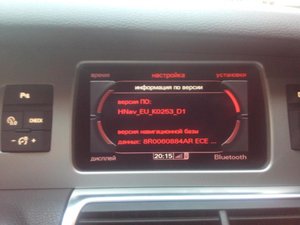

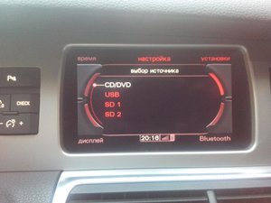

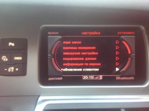

    Здравствуйте, уважаемые одноклубники!
    Хочу уточнить один вопрос перед обновлением:
    Я правильно понимаю, что, судя по фото, на моем ММИ не требуется активировать сервисное меню и установка обновления возможна из обычного меню установок или это к чему-то другому относится?

    Активации сервисного меню обычно не требуется. Только если возникнут проблемы с установкой карт...
