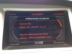

    Обновился - посмотрите, пожалуйтста - так все должно быть?

  14. VasilbV
    VasilbV Директор БАНи
    13 май 2008
    14.158
    Вожак стаи
    Витяй, всё так....прошивка 257 и карты 2014. Это самое актуальное на сегодняшний день
