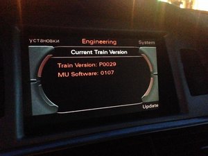

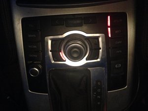

    Какая версия MMI
    Ребят - подскажите какой у меня MMI 3G - Plus или High, есть 2 SD слота, JukeBox (винчестер вроде) + ДВД и СД ченджер. Не пойму - какая версия получается?

    #654 VasilbV, 2 июл 2014
    Прошивка Р0029
    Карты 2010
    Обновляйтесь. Вся информация в первом посте

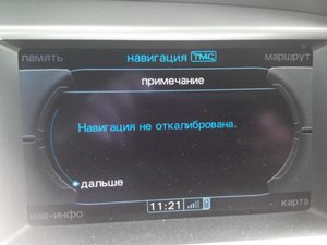

    Ребята, а с такой проблемой никто не встречался? Если есть какие-то логические умозаключения прошу поделиться.:shock:

    abacus, у меня было так
    Выбрал страну, город, задал маршрут, проехался 2-3 км и больше не появлялось такое сообщение
