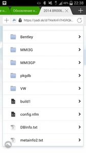

    Парни, по ссылке карты 2014 чего-то пусто. Искал архив с картами, а там только архив с файлом metainfo2. Куда за самими картами сходить? Подскажите, пожалуйста!

    Все, Вась, спасибо, скачал. Ходил-бродил, нашел еще ссылку в теме. Просто у Димы на Яндекс-диске пусто. Либо архив у него на компе и он доступен только после синхронизации с яндекс-диском, толи слетел. Короче, бог с этим, скачал аж на 29 гигов :rollingeyes: :eek:.
