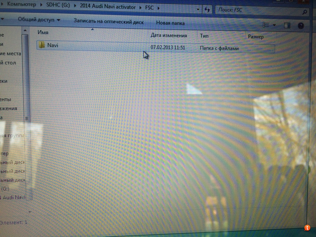

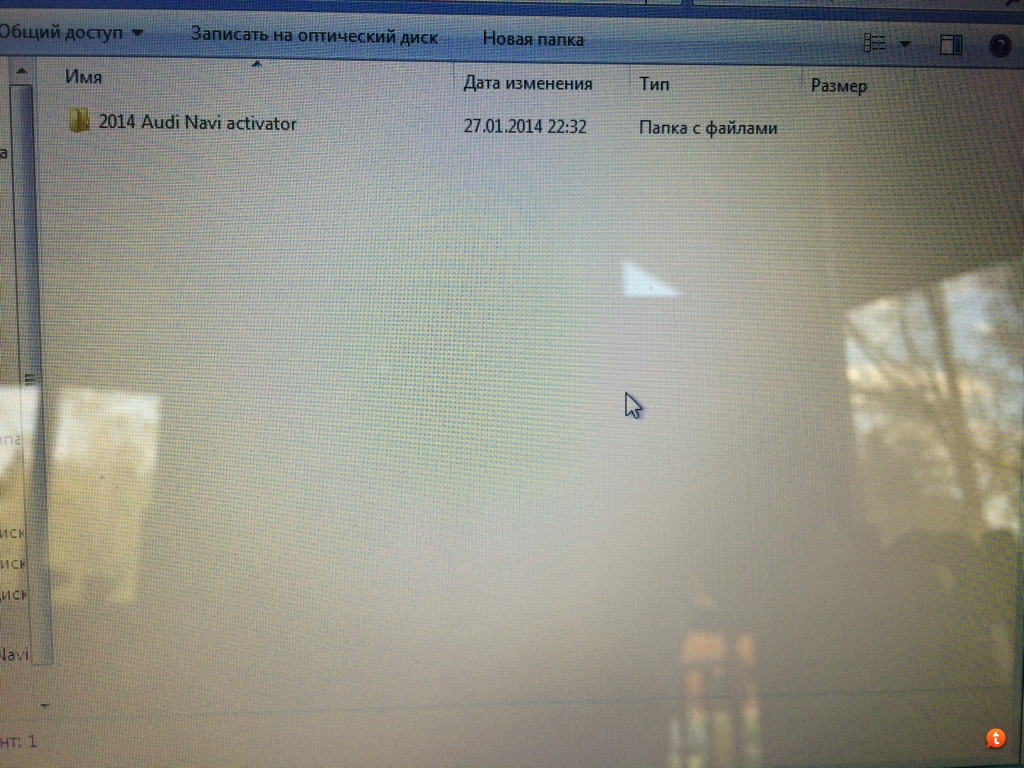

    Скачал активатор на флешку 2014 года с первой страницы.Пишет что неправильный формат при активации через сетап ретёрн.Подскажите как активировать
  6. VasilbV
    VasilbV Директор БАНи
    13 май 2008
    13.904
    Вожак стаи
    Надо распаковать
    В корень флешки
    Будет 1 папка и файл метаинфо

    Вот так распаковал в флешку.
  8. igor33
    igor33 Заблокирован
    19 июн 2010
    19.975
    А6/С6 3.0i Q 05
    Может флешку отформатировать нужно.

    Отформатировал

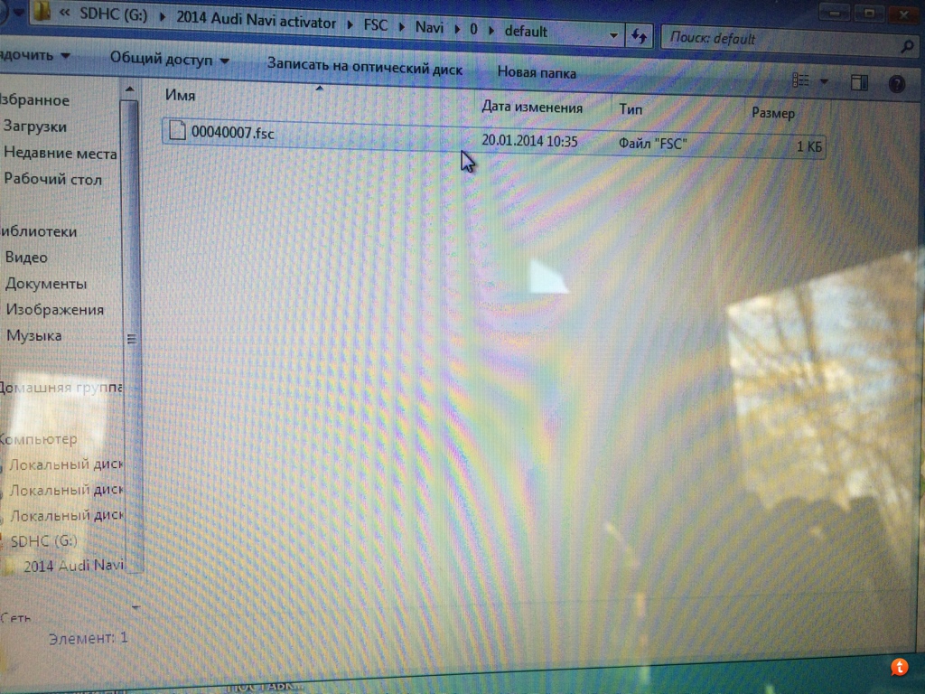

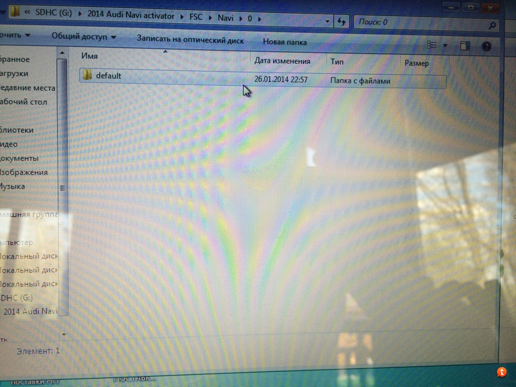

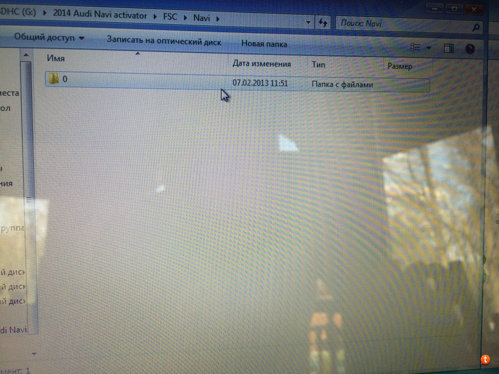

  11. igor33
    igor33 Заблокирован
    19 июн 2010
    19.975
    А6/С6 3.0i Q 05
    Может сделать в корне флешки как на картинке №2?
  12. Yarrus
    Yarrus Bad e-mail
    1 апр 2008
    1.764
    Allroad 3,0T, A7
    Спасибо!Всё заработало!Карты обновились!Теперь даже все снт вокруг показывает.

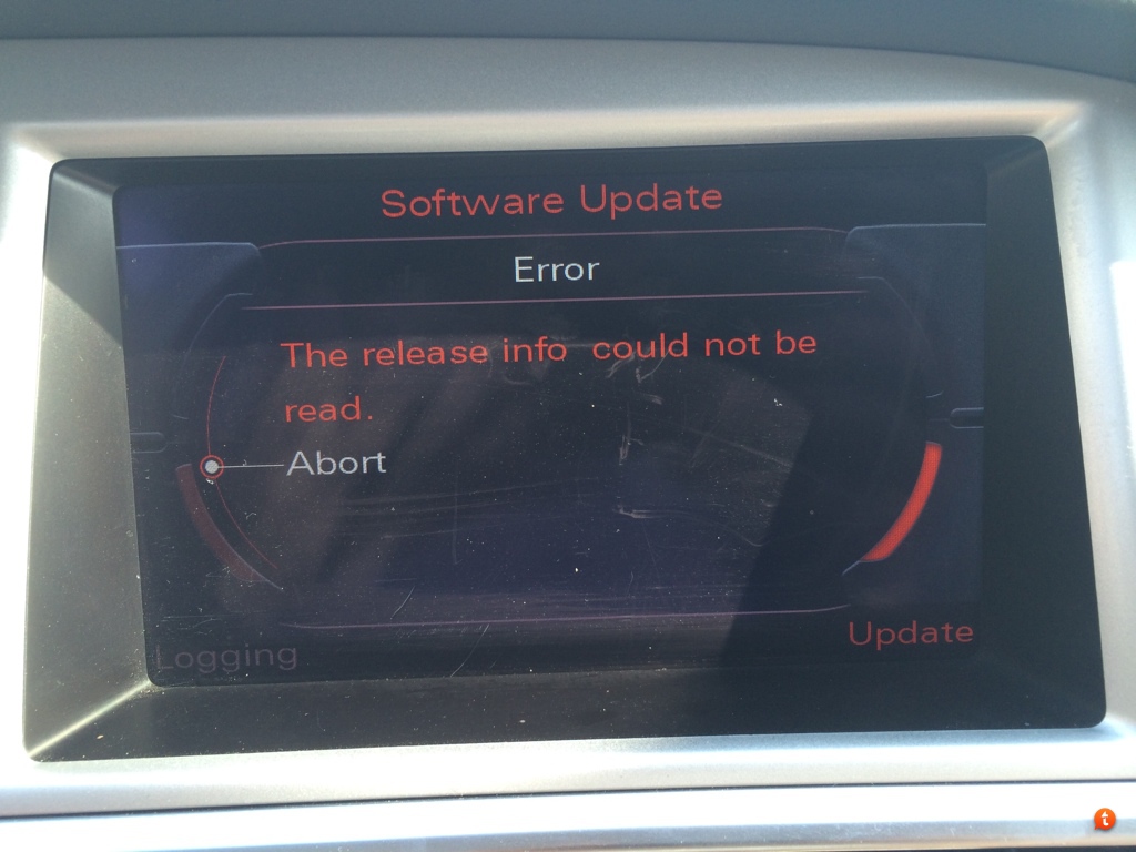

    Удалил старые карты через скрытое меню, как в первом посте описано, устанавливаю новые, процесс установки идет минут 5 и все и после перезагрузки пишет навигационные данные не действительны. Что не так делаю и что делать?
  14. гурей
    гурей Живу я здесь
    24 мар 2010
    3.726
    А6:2,8;1,8Т;3,0тди, 2Q7 3,0TDI BUG, VW POLO 1,4DSG
    Почему-то при установке карт после одной перезагрузки и нажатия continue пишет abort documentation.
  15. VasilbV
    13 май 2008
    13.904
    Вожак стаи
    Так и должно быть
    Нажимай аборт документ...мми снова перезагрузится
    На этом обновление закончено
    Часа 3 ставились карты?
  16. VasilbV
    13 май 2008
    13.904
    Вожак стаи
    Не посмотрел твой предыдущий пост.....
    Попробуй перекачать карты, записать на новую флешку
    Можешь ко мне подъехать - у меня ровно закачаны

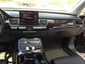

    не уже ли не у кого не было что вы находитесь в одном месте в москве например а на карте показывает что вы в можайске???:confused::confused::confused:
    Что делать главное не пойму обновлять или антену менять
    Нави 3G+
    Вот такая
  18. VasilbV
    13 май 2008
    13.904
    Вожак стаи
    У меня есть антенна оригинал...от Q7. Можешь приехать, попробуем её воткнуть. Если проблема уйдёт - значит купишь новую антенну
    Если нет - хотя бы антенну исключим
