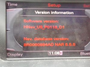

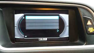

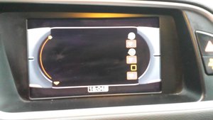

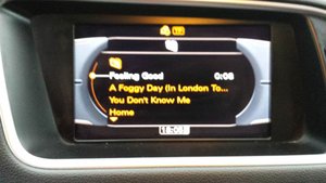

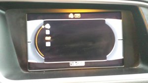

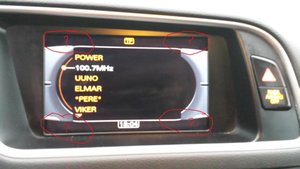

    Мой френд имеют Audi Q5 США , 2012 год , MMI 3G HDD.
    Я установил новый европейский программное обеспечение 2014 год и новая карта 2014.
    Все работает отлично после обновления программного обеспечения только слова на экране.
    Несколько слов потерянный!
    Фотографии экран:
    http://gpsunderground.com/forum/aud...plus-hdd-2013-ece-6_15_5-a-20.html#post227885
    Может кто поможет мне?
    Я прошу прощения плохой русский язык!

    Now you have to perform language parametrization and (if needed) frequency change to EU. This could be only done through changing firmware in 2 chips (with external programmer).

    Hello
    Is external programmer Vag-com / VCDS ?
    Where I can download USA software:
    HNav_US_p0118_D1
    I try reload USA software - may be help fix it !
    Где я могу загрузить программное обеспечение США:
    HNav_US_p0118_D1
    Я стараюсь перезагрузить программное обеспечение США - может быть помочь это исправить!
    Thanks !
    Cпасибо !
  11. LittleTOXA
    LittleTOXA Живу я здесь
    8 окт 2006
    3.784
    A6 C7 3.0TDI
    No, external - is a ponyprog for example. Try to change region to US and load the US firmware back. Maybe that would help. Not sure about it.

    Where I can download USA software ???
    HNav_US_p0118_D1

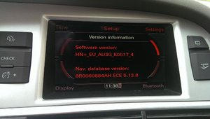

    HN+_EU_AUG3G_K0517_4
    Что это за прошивка?
    не могу понять:confused:
    прошивка HN+_EU_AUG3G_K0517_4
    номер блока: 4E0035666D без сим
    Это блок MMI 3gHIGH а прошивка от MMI 3G+
    как дальше быть? что шить?
    спасибо
