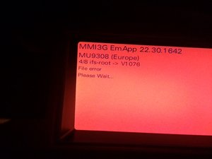

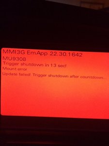

    нужна помощь, обновлял ПО и что то пошло не так. Итог не включается MMI 3G.через перезагрузку пишет что то на красном экране и через минуту выключается

  3. Footix
    Footix Der Experte
    10 сен 2008
    2.412
    Audi E-tron Sportback
    Боюсь вам придется заново восстанавливать всю систему.

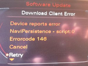

    Добрый день еще раз подскажите запустил обновление карт и выдало error 146 и варианты повторить или отменить полную загрузку,нажал повторить выдает тоже самое пришлось отменить и вроде слава богу все вернулось, что делать дальше не знаю пробую отформатировать флешку и скачать карты снова
  18. алекс119
    алекс119 Участник форума
    7 фев 2012
    287
    Курская обл.
    a4 CAHA 10г Q avant
    не происходит обновление посоветуйте что нибудь пожалуйста
  19. Footix
    Footix Der Experte
    10 сен 2008
    2.412
    А вы софт обновили до 257?
  20. алекс119
    7 фев 2012
    287
    Курская обл.
    a4 CAHA 10г Q avant
    Да обновил все по мануалу из первой страницы,что можно сделать!
