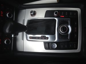

    Всем привет, подскажите при обновлении ПО MMI язык интерфейса останется руссифицированным, система MMI 3G High и MMI 3G Plus это одно и тоже

    нет, язык не меняется.3g это у тебя, судя по фото, 3g+ более новое поколение

    тогда как определить поколение авто 2009 г\в, рестайлинг, наличие двд,нави, камера,(тв отсутствует), стоит вопрос приобретения кабеля AMI и его установка (как извлечь MMI я знаю, ключи есть, а вот как проложить в подлокотник нужна подсказка) ответа не нахожу в отношении какой всеже MMI 3G Plus и MMI 3G HDD или это одно и тоже?

    Русский останется, а вот 3G High и Plus - разные системы. У вас 3G High.

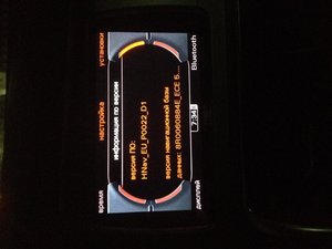

    Кто может подсказать как демонтировать панель или другой способ добраться до подлокотника

    что-то не понял с активатором....
    у меня так не получается
    только FSC и metainfo2.txt
    или их можно кидать с чем-то еще...например с картами или прошивками?

    Это скрин с активатора 2013 года. На 2014 действительно только FSC и metainfo2
