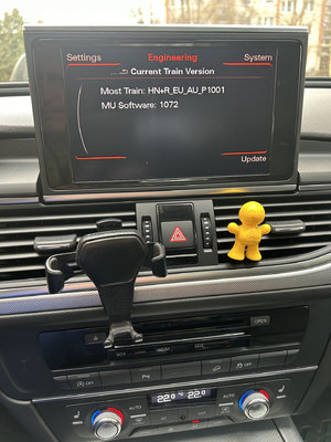

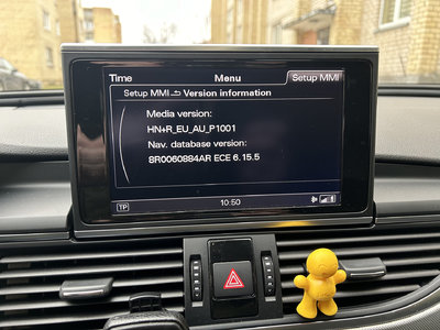

    Подскажите пожалуйста, есть ли какое нибудь решение обновление MMI до последней версии с Carplay, или необходимо установить что-то совершенно другое? Насколько я знаю, 1001 - последняя версия. Мой дилер уверяет меня, что это возможно. Но просит 380$., машина Audi a6 allroad c7 2013 год.
      456,6 КБ
      147
      504,1 КБ
      144

    Не парься и не поддавайся на разводы.
    1001 - последняя версия. Нужен Карплэй - ставь. Прошивка тебе не нужна.

    Только замена ГУ или установка дополнительного блока.
  4. mikelb
    mikelb Участник форума
    28 сен 2012
    286
    У вас миб2

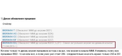

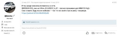

    Здравствуйте, может быть, у кого-нибудь есть файл обновления 8R0906961DQ (обновление MMI до версии K0257_6_D1) — самая актуальная на данный момент версия (13.04.2015), потому что ссылка не работает?
