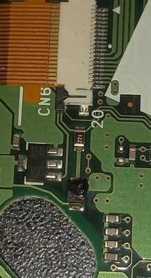

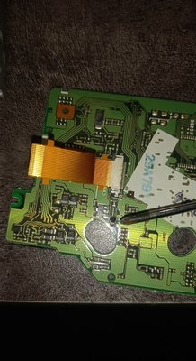

    Доброго времени форумчане! Подскажите что за компоненты на плате DVD приёмника CM240130-153740002.jpg CM240130-153558001.jpg

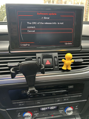

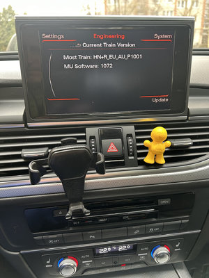

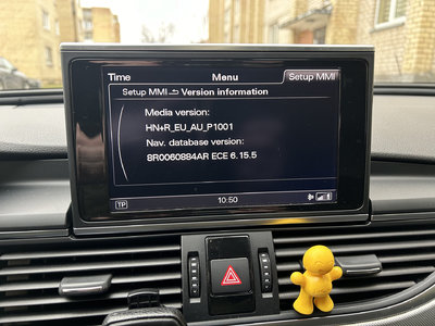

    Добрый день, машина Audi a6 allroad c7 2013 год, изначально софт MMI стоял 06XX, последовательно обновился до 09XX, 1001, пытаюсь обновиться до 3663, пробую все доступные обновления: 2519, 2570, 2589, 3634, 3663, выдает ошибку, "The CRC of the release info is not correct.", помогите решить проблему. IMG_0896.jpg IMG_0886.jpg IMG_0897.jpg
  12. Vlad3
    Vlad3 Живу я здесь
    26 дек 2015
    1.169
    не убивайте систему - 1001 последняя!

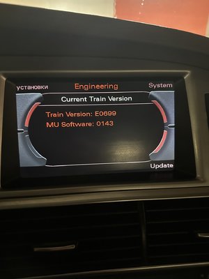

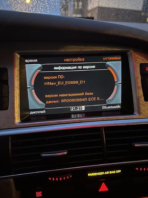

    Здравствуйте
    Подскажите Пожалуйста
    Какая версия по и навигации у меня
    Хочу обновиться, но не нашел тут похожих данных
    Заранее спасибо
    А6с6 2009 год рест

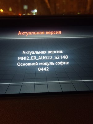

    Всем привет я новичок , прошу о помощи ! купил Ауди Q7 2015 года из Америки.
    С какой прошивки для обновления начать? Нужно адаптировать задние фонари для европы , вшить русский язык , обновить карты , прочитал все страницы, каша в голове , не могу понять с чего начинать
