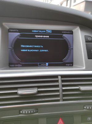

    Тэкс. восстановил прошивку, перезалил карты, но теперь вылезла следующая напасть. Вот что делать?

    Залил свежие карты ,
    Как и раньше поверх старых )))
    Последние разы активация не нужна, прошивку давно обновил сразу на 257 и какой активатор был уже не помню ,
    Всё работает :thumbs_up:
    Карты лью не кастрированные ,
    Полную версию заливаю на 64 гб
    И обновляюсь !

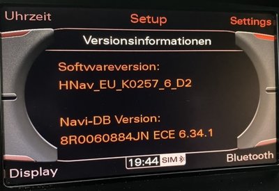

    у вас D_2 прошивка. Где её взять не подскажете?

    Так это не прошивка ,
    После активатора поменялось ,
    Как-то так !

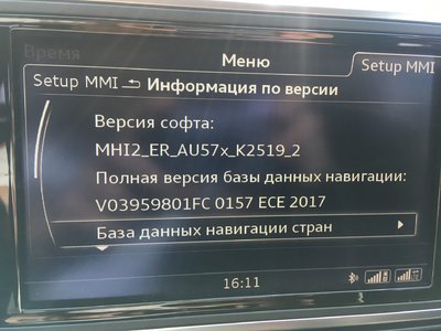

    Здравствуйте. На фото версия софта соответствует теме ветки, с какой версии начинать обновляться?
  7. ioann
    ioann Старожил
    24 ноя 2009
    5.486
    Не соответствует. Это другая ветка.
    У вас МИБ, вам версия 3634 нужна.

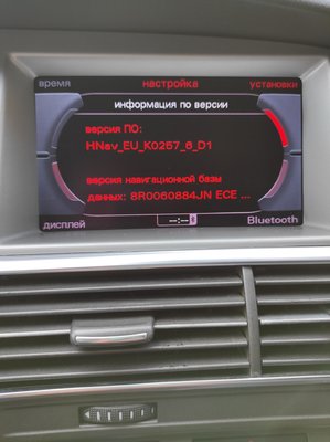

    ребята можно обновить ссылку на последнюю прошивку 0257 6 D1 а то карты скачал а обновиться теперь не могу.
