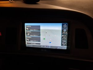

    подскажите может у кого было такое -после обновления карт пропали дороги-маршруты строит ..а дорог нет
