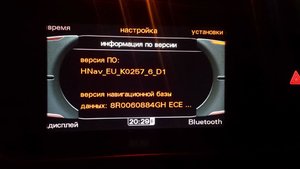

    Помогите!
    Обновил MII до К0257_6_D1 — проблем не возникло, все работало
    Установил карты 2019 — 8R0060884GH, но при установке активатора я не отсоединил AMI кабель в котором стояла флешка с музыкой.
    В итоге скрипт с активатором не запустился, музыка перестала работать, разьемы SD карт перестали работать,
    JUKEBOX горит серым (не активен), через ами флешку тоже перестал видеть, радио работает.
    Кабель AMI отсоединял/подсоединял, перезагружал ММИ ничего не помогает
    Теперь на дисплее при входе в медиа горит значек ЮСБ и на приборке сверху где треки отображались, но саму флешку в AMI не видит и SD карты тоже не видит.
    Попробовал переустановить прошивку ММИ не помогло, но переустановилась как-то быстро (может показалось) не помогло
    Карты в итоге тоже удалил но не помогло.
    Подскажите как решить эту проблему, что можно еще сделать. Может в зеленом меню какие-то настройки.
    Попробовал откатить на предыдущую - откатился, но это не помогло
    все также осталось
    потом попробовал опять самую новую поставить, вроде видит прошивку но при продолжении вкладка "start download" не активна, серым горит
    как теперь новую поставить?

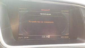

    Не совсем понял - как вы заново переустановили прошивку, если SD-слот не работает?
  7. DEN161-39
    DEN161-39 Новичок
    2 апр 2014
    9
    Сев. Осетия-Алания респ.
    A4/B6 1.8 TQ 2004 АКПП
    когда нажимаю рестарт+сетап появляется выбор между сд 1, сд 2, юсб, сиди
    но когда просто вставляешь сд флешку с музыкой даже, мми не реагирует, и также когда ами подключаешь
    постоянно одна и таже картинка как на фото, кода в медиа переходишь
