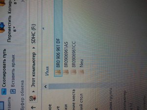

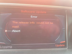

    Добрый день помогите разобраться с обновлением навигации вроде все делаю как прочитал здесь на sd карте выглядит так а mmi ни чего не видит пишет вот так

    Посмотри в первом посте, что примерно должно лежать на СД и сравни со своими файлами... Короче ты закинул 4 папки с дисками. Во первых, их записывать нужно по отдельности. То есть сначала первую, записать на карту, установить. Затем удалить первую с карты, записать вторую, установить и т.д. А во вторых, записывать нужно не сами папки а их содержимое.

    Хорошо попробую но дело в том что они в таком виде извлеклись то есть не папка должна быть видна а то что в ней открывается ?как это сделать?

    Просто копируете содержимое папки в корень СД карты.

    ура!благополучно обновился до 31 й версии!
